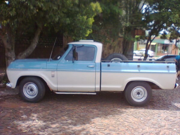

    Achei uma C10, do capô baixo, por 8mil aqui em Cuiabá, vou olhar ela essa semana, a condição dela.
    Está rodando normalmente, então já é um começo. Uns 10k, com os contatos que tenho por aqui e a mão de obra "caseira", vão ser suficientes pra deixar ela sussa ^^

    As versões 4x4 usam kits da Engesa salvo engano. Quanto à C10, se você estiver pensando em mudar para diesel no futuro, muito cuidado, pois muitas delas constam no documento capacidade de carga inferior a 1000kgs e por isso não pode ser convertida a diesel. Mas para que você quer a tração? Seria só luxo ou vai realmente usar? Pergunto isso porque o custo de um veículo 4x4 é maior, assim como a sua manutenção. Se quer uma pickup a diesel com valor acessível (até 20 mil reais), existem algumas opções a considerar:
