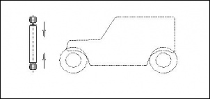

O projeto de um amortecedor usa um eixo e um pistão que se movimenta atrvés de um líquido (óleo fino) nos ciclos de compressão e extensão. O líquido circula através desses furos de baixa velocidade e através de rasgos de alta velocidade moldaddos no pistão e através de válvulas-disco colocadas na face do pistão. |
Um amortecedor mono-tubo, pressurizado a gás tem um pistão separador que fornece uma selagem entre o nitrogênio pressurizado e o fluido do amortecedor. Quando o eixo do amortecedor é empurrado para dentro do tubo e através do fluido ele desloca parte do fluido para baixo do pistão separador. O gás então é comprimido ao mesmo tempo em que o pistão separador se move dando espaço para o deslocamento. |

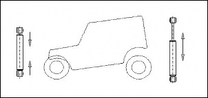

CARGAS (EM RELAÇÃO AO ORIGINAL) | |||
AJUSTE | CARACTERÍSTICA | COMPRESSÃO | EXPANSÃO |
CONFORTO | MAIS CONFORTO QUE PERFORMANCE | -5% | -5% |
PADRÃO | IGUAL AO ORIGINAL | 0 | 0 |
PERFORMANCE | MAIS PERFORMANCE QUE CONFORTO | 10% | 30% |
